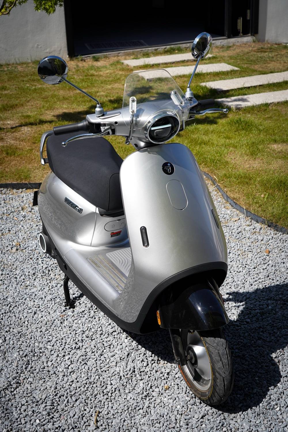

假期存放车辆后电池亏电该怎么办? 其实有不少办法: 如果车辆没电无法开坐桶可以找到原车配的车钥匙开坐桶,主控电池无电可以推车给主控电池充电,电自可以转动脚踏板用链条带动后轮转动给主控电池充电,可以尝试充电器插在车上不动观察一段时间看看主控电池是否充电或者尝试操作开启坐桶。 当坐桶开启后锂电池可以先给充电器通电在直接插上电池给电池充电充电器绿灯转红灯就因该可以充上。 铅酸电池最简单也是最靠谱的方案是用12V铅酸电池充电器分别给每块电池充满,当然直接给电池组充电也可以有多种操作方式(网上有对应教程不过都有一定操作技术和风险)。 自己对电池检测可以用数显万用表直流档测量,也可以用铅酸电池检测仪测量电池情况,当然放电仪也可以做测量,如果电池充电的时候电压升高较快,放电的时候电压下降较快需要注意电池可能已经寿命较差。 关于铅酸电池车的续航,可以看到我更换电池的时候测量的电池电压4块电池有两块电池电压低,因为这两块电池电压低所以拉低了整个电池性能。 对于铅酸电池补液这样的维护方式我没有详细测试过所以保持中立态度(网上也有对应教程和操作方法)。 以上均为个人见解和使用经验,如有描述不对望谅解指正
