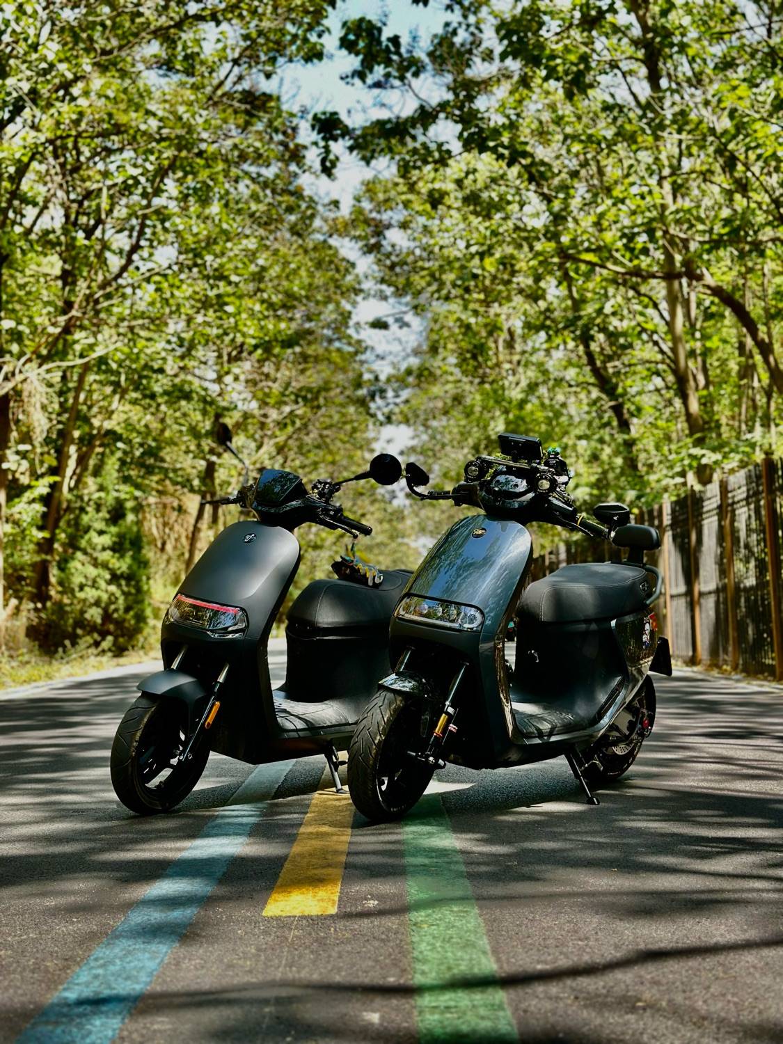

电自换电摩 购入E80C MK2吉利银色
由于购入时间不长 来谈一下使用感受 其他车友可以一起来谈谈同款车型的使用感受
