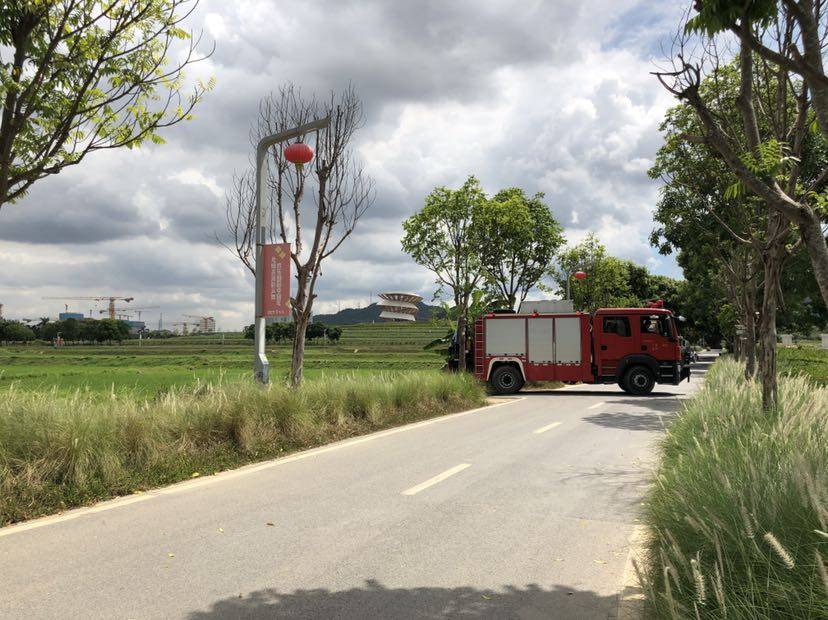

#小怪兽の光明花海# ①路上遇到出警的消防车🚒,但是似乎找错了位置,三辆消防车掉头出花海,突然想,要是专门一个消防员天天在附近转悠,把大小路都走熟了,脑里就是个活地图,都不用定位,那是不是更快呢? ②看着修到花海的赣深高铁,不禁感叹国人的鬼斧神工,同时谢谢在炎炎夏日工作的同志们,谢谢你们的辛勤付出。
2020-07-24
  • 944
  • 4

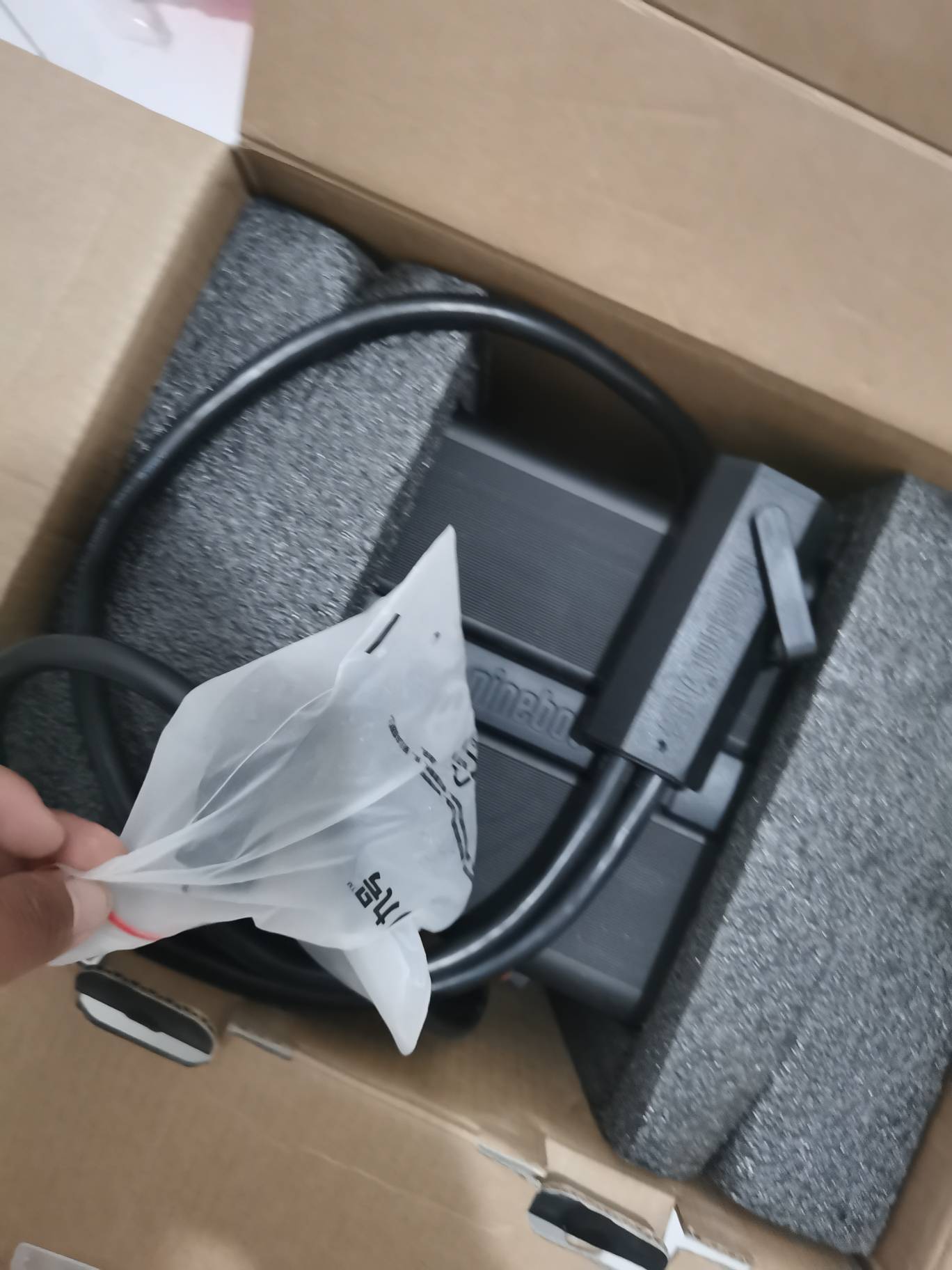

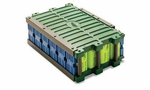

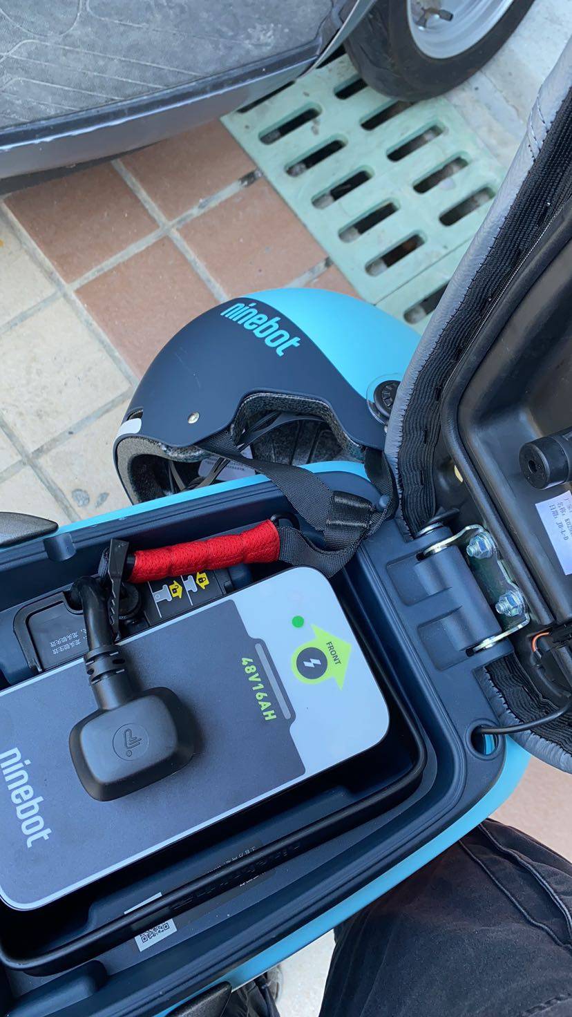

车子充电时车身或者APP显示充满了,充电器却还是红灯的问题。回答。 这种问题老是有人问。答:一切以充电器的红灯绿灯为准,不要看车身显示和APP显示已经充满的提示。 手机都有吧?电池比较新的手机,100%电量时使用是不是能坚持5分钟左右才掉99% 充电也一样刚充到100%时手机显示100%了,可充电器还是红色的没变绿,过了一会才能变绿,这个阶段是在涓流充电,品牌不同时间从5分钟~20分钟不等。这个对电池没有坏处(只针对平衡车,电板和用普通锂电池的车子) 有的厂家为了提高广告上充电速度,做出过电池刚充到90%多就显示100%电量,而100%之后长达20多分钟的“涓流”充电(某为) 也有厂家为了提高速度另辟蹊径,生生的把27W提高到了30W,好多充电器都不支持的30W快充就这么诞生了(某米) ……………………………… 使用磷酸、三元、钛酸动力锂电的电动助力自行车和电摩不用等涓流100%充电。 设计成户外使用的车用动力锂电池,对涓流充电没有任何问题,毕竟也是锂电池。问题就在于这种电池的配套充电器充电桩好多都没有设计涓流充电,快充满时电流不会变得特别小,一直是中电流在持续充电,所以满电后再长时间充有起火爆燃的风险。 ……………………………… 动力锂电池可分为磷酸铁锂、三元锂(即镍钴锰酸锂)、钴酸锂、镍酸锂、钛酸锂、锰酸锂等多种类型。 特点是比普通锂电池增强耐低温耐高温性能,提高大电流充电性能,提高充电循环剩余寿命,这些改变是更换电池正极负极材料,增加成本做到的。 市场出货量和占有率,最多的磷酸铁锂、其次是三元锂和最近新兴的钛酸锂(3倍成本)。
2020-07-24
  • 4445
  • 15
  • 13

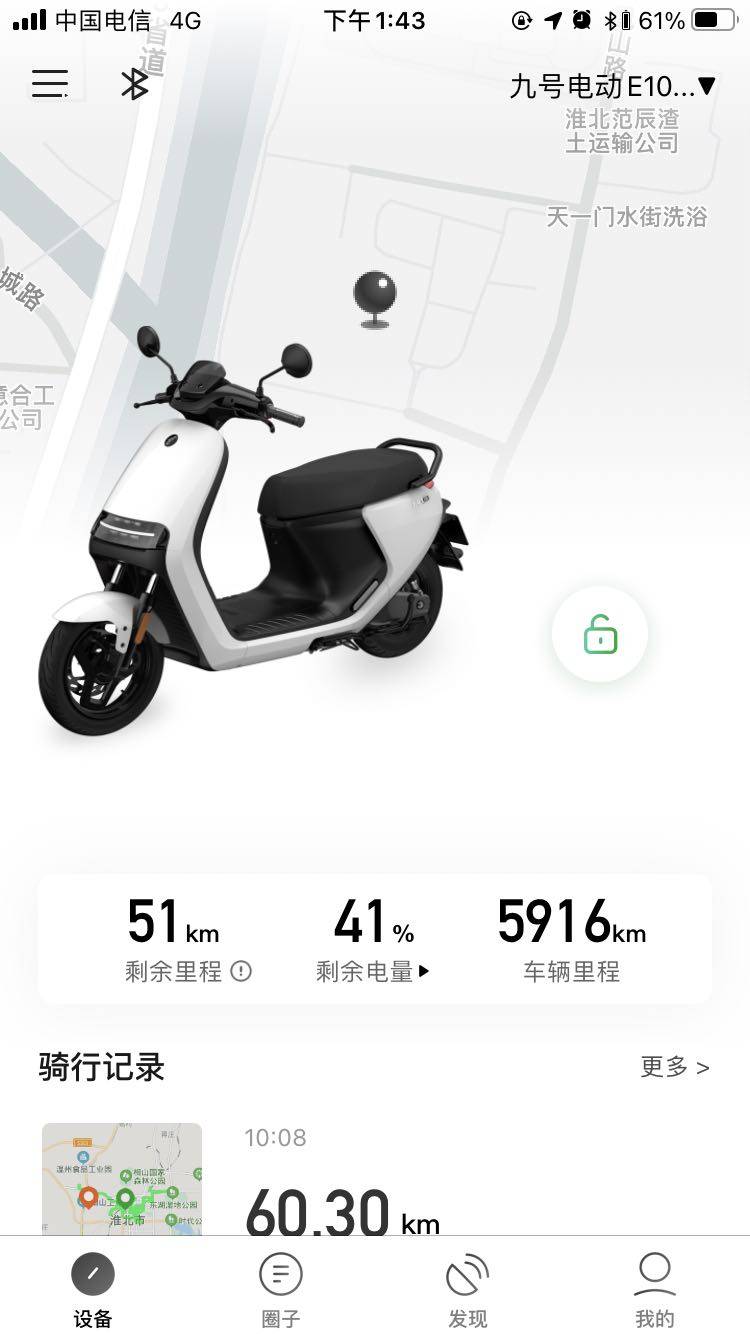

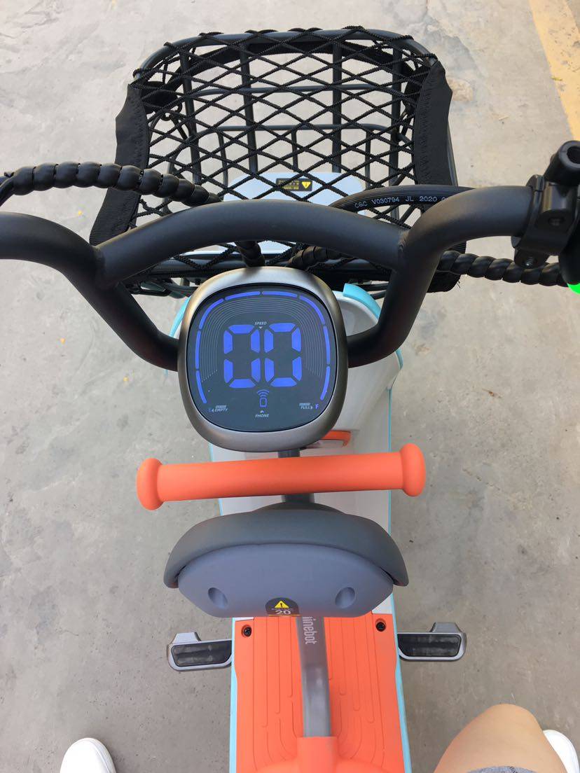

#夏日注意事项# 买C30有几天了,最近一直下雨,车一直停在地库。21号天气放晴,趁着好天气骑着爱车去交警大队把牌照上了。 先说一下上牌吧,很简单,带好身份证、发票、车辆合格证到交警大队拍照登记取牌照,非常快。 上好牌照去店里加装了前搁脚,这里要说一下,一定要去店里装,自己是装不了的,我这台车安装搁脚的固定板是歪的,车行老板加装了两个垫片才给装正,这里鸣谢一下徐州环城路店的张老板,手艺好、态度好。(前搁脚86元一副,是包含工时费的)剩下的配件除车篮外都可以自行安装,花了一下午的时间把小三变成了满配。 然后说一下行驶感受吧,本人108斤,满电骑行45公里,提速均匀,车辆减震不错,过坑时无明显感觉,车辆雨天过后确实有异响,应该是链条问题,望厂家改进。 ps:夏日注意事项最重要的是带好安全盔,遵守交通规则。
2020-07-23
  • 1267
  • 7
  • 12

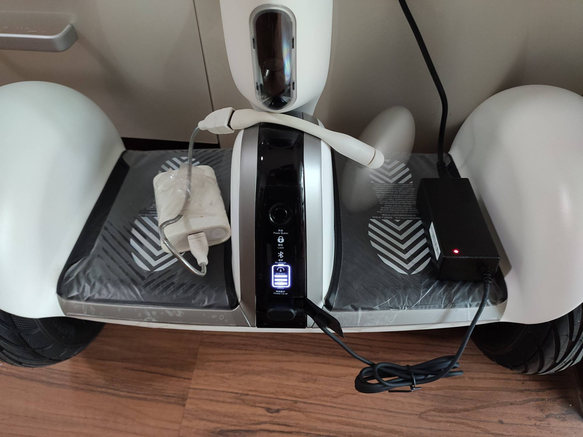

充电时变压器过热的问题 回答问题无法发图,只能新开一个。 大概是成本控制的太狠了,变压器都没有设计内置风扇,6月份时我的车充电时变压器外壳能到65度左右(有专业测温仪测的)内部估计会有80度左右,就怕这个车子还没坏,充电器先挂了。别的杂牌车子的电池和九号的相似,充电器都有内置散热扇呢。可能是卖充电器的利润更大,所以设计的原厂充电器寿命比较低!想加强散热延寿就需要自己动手。某宝上的各种散热片有很多,纯铜和铝合金的,几毛钱到十几块,个人喜好自选,不要买自带背胶并且已经粘在散热片上的,那种胶特别不好清理,而且时间长了就粘性就下降了。和散热片一块买硅酮导热胶,不要买导热硅脂(这个没什么粘性粘不住)在侧面背面贴满,硅酮导热胶挤出来是液态的干透是略带弹性的固体,非常的牢固!注意需要12小时以上才能干透,这是被动散热。还有主动散热,很简单找个充电宝,插上小米9.9元的那种小风扇,直吹就行了,这个不需要太大的风降温。所以这种简易的小风扇就足够了,而且很省电,1万的充电宝吹3个多小时后4格电都没掉1格。另外根据热力图显示外壳正面和背面中间的位置是最热的。 充电器内部其实发热超过100度都不会着火,电路板都是硅(石头)和一些金属(铅)组成,最怕热的是电容一类的电子元件,外壳通常是PP或者ABS做的,最少也耐热120度!但是耐热不等于长寿命,想用的久省钱还是让他们保持不烫手的温度,大概50度左右就可以了(说的是电路板温度)外壳大概35~40度左右。 过热会引发附近可燃物燃烧的风险,也容易把附近的东西烤糊,所以要降温。
2020-07-23
  • 4043
  • 11
  • 9
